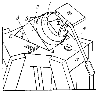

Если вы располагаете панорамной головкой, ее легко установить экваториально, как показывает рис. 10. Для этого под нее подкладывают деревянный клин с углом, равным широте места; этот угол проверяется транспортиром, или же должно соблюдаться равенство AB/BC = tg j, т. е. ВС = АВ на широте 45° (например, Крым) и АВ = 1,15BС на широте 49° (например, Каменец-Подольский). Таблица тангенсов вам даст точное значение АВ/ВС для вашей местности, а любой атлас - широту j с достаточной точностью.
Рис. 10. Экваториальная установка панорамной головки
Рис. 10. Экваториальная установка панорамной головки:
1 - панорамная головка, 2 - клин с углом равным широте места j, 3 - Т-образный уровень, 4 - компас.
Надо, конечно, следить за тем, чтобы подставка клина (тренога, пень и т. п.) была строго горизонтальна, в чем вы должны убедиться при помощи маленького уровня. Еще лучше поместить на подставку два уровня, расположив их перпендикулярно. Производить установку будет легче, особенно если треногу для фотографирования каждый раз придется выносить. Остается правильно ориентировать треногу по азимуту. С камерой, снабженной короткофокусным объективом с большой светосилой, выдержки никогда не будут длинными, и приближенная установка будет достаточна.
Для этого вам предлагается на выбор два способа.
1. Прочертите на платформе (на которой стоит клин) тонкую черту, являющуюся проекцией часовой оси панорамной головки (рис. 10). Поместите на эту черту компас так, чтобы градуировка 0°-180° (север-юг) проектировалась точно на эту черту. Ваша тренога будет стоять правильно, когда стрелка компаса отклонится на угол, равный магнитному склонению вашей местности. Например, в Ленинграде склонение составляет 10° к востоку. Надо, следовательно, направить синий конец стрелки на 20° к западу от 0°. (Установка не должна содержать вблизи компаса магнитных металлов.)
2. Вы можете также изготовить маленькую алидаду *) из двух индексов, монтированных на ребре клина ВС. Направьте ее на Полярную звезду, как ружье. Ошибка в 1° не будет существенна, поскольку вы не будете фотографировать области, слишком близкие к небесному полюсу. Пользуясь картой, вы можете даже попытаться визировать на место самого полюса.

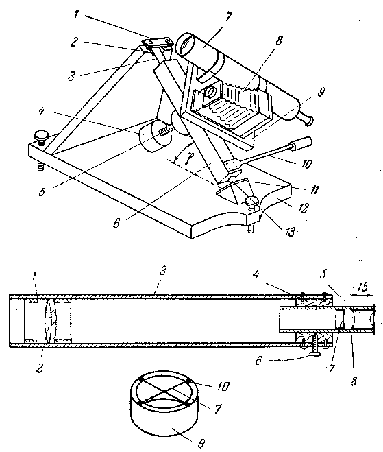

Рис. 11. Конструкция маленького упрощенного экваториала (вверху) и простого гида с сеткой нитей (внизу)
Рис. 11. Конструкция маленького упрощенного экваториала (вверху) и простого гида с сеткой нитей (внизу).
Экваториал: 1 - регулируемый подшипник, 2 - V-образный вырез, 3 - стальная ось ввинченная в брус, 4 - противовес, 5 - ось склонения из нарезного прута, 6 - часовая ось из дубового бруска, 7 - телескоп-гид, 8 - фотокамера, 9 - экваториальный стол, навинченный на ось склонения, 10 - длинная рукоятка для вращения по часовому углу, 11 - просверленная пластина, 12 - буковая доска толщиной 20 мм, 13 - конический наконечник.
Гид: 1 - прорезанное кольцо для крепления линз, 2 - двойной объектив (f от 30 до 50 см), 3 - труба из картона или бакелита, 4 - деревянная втулка, 5 - двухлинзовый окуляр f = 2 cм, 6 - закрепительный винт, 7 - сетка нитей 1/10 мм, 8 - маленькая латунная трубка для регулирования установки, 9 - картонная шайба, 10 - капли канифоли.
Применение панорамной головки возможно лишь для малоформатных аппаратов с объективами, имеющими фокусное расстояние не более 10 см. Для камеры от 15 до 20 см вы можете построить маленький и очень простой экваториал по указаниям рис. 11. Это даст повод к последующим усовершенствованиям (см. гл. IV, § 17) и позволит вам построить настоящий "фотографический экваториал" как очень упрощенную модель самых больших современных астрографов.
В частности, он предоставит вам лучшие возможности для уравновешивания, допускающие очень плавное вращение, необходимое для точного гидирования по звездам.
Вопрос гидирования является камнем преткновения при конструировании установок такого рода, и мы должны поэтому на нем немного остановиться.
