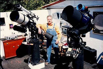

Автор рядом с 10-дюймовым TEC f/20 и 12-дюймовым Meade LX200

Длина трубы - 1100 мм (вместе с противоросником), диаметр - 290 мм и вес 19 кг. После установки на мою G-11 обнаружилось, что нужна более крупная монтировка для обеспечения устойчивости инструмента с пятиметровым фокусным расстоянием. Наконец, по прошествии почти полутора лет ожидания, я получил немецкую экваториальную монтировку A-P 1200 с системой «go-to», чтобы водрузить на нее ТЕС. Эта комбинация работает превосходно, и ею я пользуюсь поныне.

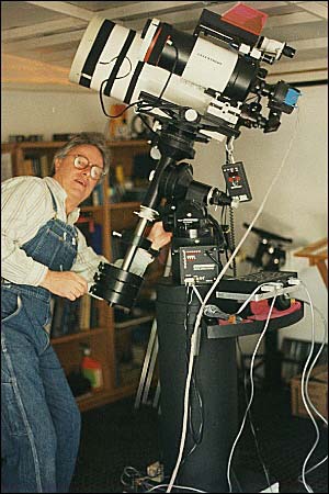

Автор со своим бывшим 225-мм Takahashi

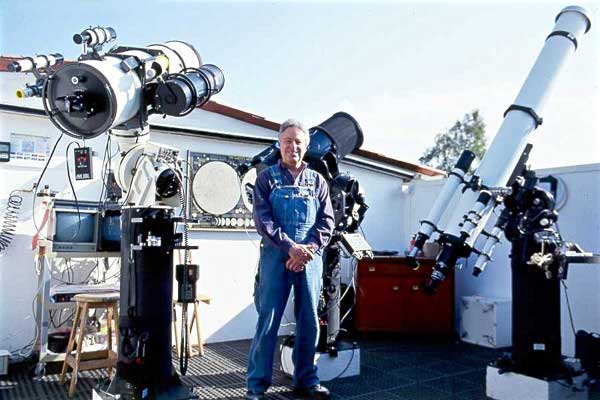

У моей обсерватории сдвигающаяся крыша, поэтому температура под крышей и снаружи всегда почти одинаковая, так что когда я сдвигаю крышу, то телескоп остывает весьма быстро.
Обсерватория Э. Роэла: ТЕС, Meade и Astro-Physics. Виден пульт управления DRO и фокусер NGFS. Фотография с сайта автора.
