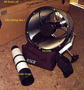

Наконец-то у меня есть телескоп, который видит лучше, чем я сам. Этот инструмент тщательно сконструирован и изготовлен по схеме Кассегрена, с той существенной особенностью, что его труба открыта, как у «ньютонов». В оптической схеме Клевцова применяется мениск, как в «максутовых», но на этом их схожесть заканчивается. Эта схема обладает некоторыми недостатками и значительными преимуществами сравнительно с любыми другими схемами телескопов.
«Клевцов» отнюдь не легок, как перышко. Длина трубы вместе с фокусером – 450 мм, а наружный диаметр – 230 мм. Внутренний диаметр трубы немногим больше 8 дюймов. Труба весит свыше 10 кг, т.е. так же, как 9,25-дюймовый Celestron, или слегка тяжелей, что несколько неожиданно. В полной готовности, с установленным искателем, диагональю и окуляром, ее вес достигает 12 кг. Длина трубы составляет всего два диаметра, что придает ей пузатый вид. К ней просится ручка. Имеются передняя и задняя крышки, а противоросник, как и «ньютону» не требуется. Труба снаружи покрыта белой эмалью. Передний и задний фланцы зачернены очень плотно, куда плотней, чем в телескопах Intes-Micro. Задний тарельчатый фланец представляется гораздо более жестким, чем плоские фланцы М603 или С-9,25. Оптическим деталям этого телескопа впрямь некуда податься. |  |
Центральное экранирование составляет 71 мм, около 12% площади. Это не обычное вторичное зеркало, а 2-элементный корректор. Спереди телескоп походит на «ньютона»-крепыша. Растяжки очень прочные, - они не сделаны из полос, а отлиты из стали и изящно искривлены, что придает им «стремительность». Они не создают дифракционных лучей. Юстировочных винтов не видно.
 | Узел корректора включает мениск и нечто, напоминающее выпуклое вторичное зеркало (я это установил, глядя на оптическую схему, но это всего лишь рисунок). Согласно схеме, свет дважды проходит через каждый элемент корректора. Все оптические элементы – сферические.
В руководстве указано, что все асферические аберрации и кома полностью исправлены, как и «небольшая» продольная хроматическая аберрация. Далее утверждается, что «остаточные аберрации исправлены отлично», и кажется, что телескоп имеет меньше искажений, чем другие типы рефлекторов. Я лично не обнаружил никаких искажений.
Вторичное зеркало «клевцова» не требует юстировки. Возможность юстировки главного зеркала предусмотрена, но в руководстве нет никаких инструкций по юстировке. Это ясно показывает, что у пользователя нет в ней нужды. Если это так, то это характеризует инструмент с самой лучшей стороны. |
В руководстве утверждается, что главное зеркало может быть извлечено для чистки, т.е. процедура чистки предусмотрена, но никаких инструкций по извлечению и повторной установке зеркала не дается. Думаю, что производитель предусмотрел выполнение этих операций с задней стороны трубы, не нарушая юстировки вторичного зеркала.
Я проверил юстировку по лазерной решетке. Главное зеркало слегка разъюстировано (ожидалось). Окулярная диагональ также немного разъюстирована (не ожидалось). Установочные винты диагонального зеркала закрыты тонкой металлической наклейкой с обозначением модели телескопа, серийным номером (у меня оказался No 17) и датой. Я осторожно отделил наклейку и обнаружил 8 винтов – 4 юстировочных и 4 стопорных. Вновь применив лазер, я регулировал зеркало, пока не отцентровал изображение.
Проверка по звездам показала превосходную юстировку.
Защита телескопа от рассеянного света не вполне «совершенна», - на его вторичное зеркало попадает больше паразитных лучей, чем в C-9.25 или Intes Alter M603. Это классический пример оптимизации «кассегрена», когда совершенная защита приводит к потере апертуры, поскольку нет возможности обеспечить полную защиту, не блокируя часть лучей, падающих на вторичное зеркало. В результате телескоп дает очень яркие изображения, но он менее пригоден для наблюдений наземных объектов и имеет некоторую склонность к появлению бликов. Изнутри труба зачернена и поверхность ее шершавая, что уже получше. Телескоп имеет довольно большой вынос фокуса. В любом случае, он слишком тяжел для охоты за птичками.
Диагональ вставляется в цельнометаллический фокусер подобно многим другим диагоналям – по вдвигающейся трубке. Но у этой диагонали есть дополнительный буртик со стороны телескопа (похожий на переходник с 1,25 на 2 дюйма в рефракторах Synta). Он позволяет ослабить фиксирующие винты так, чтобы поворачивать диагональ без опасений, что она выскользнет и упадет на землю. Винты служат в качестве ограничителя. Отличная штука. Обычная 1,25-дюймовая диагональ тоже подходит.
Применяются обычные винты. Это первый российский телескоп, в котором я увидел такое ограничительное кольцо. В фокусере с зубчатой рейкой используется стандартное новосибирское устройство для регулировки усилия зацепления (придержите один маховик, пока вращаете другой). Некоторое заедание ощущалось при движении фокусера внутрь. У этого телескопа нет стандартного хвостовика Ш-К. Стандартный фокусер можно приспособить и раздобыть через ITE (обмен телескопами по интернет).
При фотографировании вместо диагонали в главном фокусе устанавливается универсальный резьбовой переходник Pentax. Предусмотрена возможность установки Т-адаптера, позволяющего использовать разные камеры и принадлежности. Так что есть выбор. Линейное фотографическое поле в главном фокусе составляет 35 мм, что соответствует 40-минутному угловому полю.
Искатель 8х50 (такой же, как у ТАЛ-2 ) – первоклассный. Это настоящий маленький телескоп с отличным резьбовым фокусером и тонюсеньким перекрестием. Он был доставлен с противоросником, но без крышки. Для установки искателя на трубе имеется ласточкин хвост со стопорными винтами, а у кронштейна искателя появился полезный ограничитель, предохраняющий его от продольного люфта, имевшего место в ТАЛ-2. Кронштейн Orion помещается в ласточкин хвост ТАЛ-200К, немного выступая по краям. Это дает мне возможность легко установить супер-искатель GRO RA.
Телескоп поступил с собственной площадкой для установки на монтировку. Ласточкин хвост не тянется вдоль всей трубы, как в других телескопах, но он очень тяжелый, прочный и надежный. Если просверлить в пластине два отверстия (для чего потребуются усилия), то телескоп легко можно установить на монтировки типа Polaris (GP, SVD, G11, CG5). Телескоп балансируется движением трубы по пазу.
В комплект входят 25-мм новосибирский «супер-плессл», 10-мм окуляр и линза Барлоу. 25-мм окуляр оснащен модной принадлежностью – перекрестием на резьбе. В инструкции указано, что оба окуляра – симметричные. Очень «короткая» линза Барлоу выглядит странно даже по российским стандартам. Проверив качество линзы, и я был приятно удивлен, что она дает прекрасное изображение. Действительно складывается впечатление, что она улучшает некоторые окуляры! Имеются лунный и солнечный окулярные фильтры, а также запрещение проводить наблюдения Солнца. Фактически, ни в коем случае нельзя направлять телескоп на Солнце, поскольку это повредит вторичное зеркало. Хотелось бы, чтобы телескоп был оснащен набором фильтров ТАЛ-2 или ТАЛ-М.
