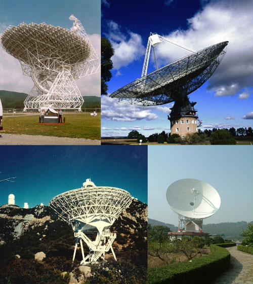

Здесь представлены несколько радиотелескопов, участвующие в измерениях: Слева вверху – 100-м антенна в Грин Бенке, США, справа – 64-м антенна в Парксе, Австралия, слева внизу – 25-м антенна в Кит Реак, США, справа – 25-м антена в Шанхае, Китай.
