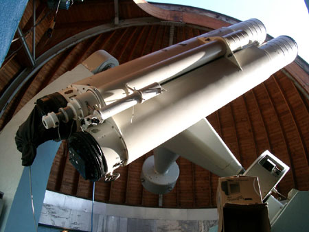

Двойной широкоугольный астрограф фирмы Carl Zeiss появился в УАФО в 1991 году. Инструмент установлен в высокой башне (высота – 12 метров, диаметр – 8 м) на английской монтировке EM-1. На снимке - башня телескопа и на заднем плане - лабораторный корпус.
Инструмент состоит из двух одинаковых основных телескопов с диаметрами объективов D = 400 мм и фокусным расстоянием F = 3000 мм, имеет гид (D = 200 мм, F = 3000 мм) и искатель (D=110мм, F =750 мм).

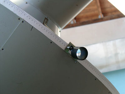

До последнего времени инструмент использовался эпизодически, и сентябрьские работы выявили некоторые проблемы. В основном они были оперативно устранены, не удалось только реализовать автоматическое наведение телескопа, поскольку устаревшие датчики угла вышли из строя. В настоящее время установка инструмента по часовому углу и склонению осуществляется по изготовленным в УАФО лимбам с точностью ~ 10-15 угловых минут (см. на следующем снимке). Запланированы работы по автоматизации и проведению регламентных работ на телескопе.

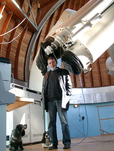

На фото - ученый секретарь УАФО, к.ф.-м.н. Корниенко Геннадий Иванович, главный энтузиаст наблюдений на двойном астрографе, активный участник эксперимента.

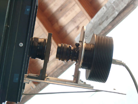

Для увеличения поля зрения при работе с небольшой ПЗС-матрицей применяется самодельный редуктор, уменьшающий фокусное расстояние телескопа с 3000 мм до 1270 мм.
Имеющаяся в УАФО ПЗС-камера ST-6 (SBIG) размером 8,6х6,5 мм (375х242 пиксела 23х27 мкм) обеспечивает поле зрения в главном фокусе 9,9х7,5 угловых минут, а с редуктором – 23,3х17,7 угловых минут. Привезенная из Пулково камера ST-8 (SBIG) размером 13,8х9,2 мм (1530х1020 пикселов размером 9х9 мкм) обеспечивает поле зрения в главном фокусе 15,8х10,5 угловых минут (с редуктором – 37,3х24,8 угловых минут).

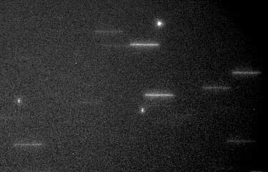

Первые наблюдения этого цикла прошли в ночь 17/18.10.04 с редуктором фокуса и ПЗС-камерой ST-6. На полученных снимках имелось достаточное для астрометрической редукции количество звезд (при обработке ПЗС-кадров координаты объектов определяются относительно известных координат опорных звезд). В ночь 20/21.10 проводились параллельные наблюдения с ST-6 (телескоп с редуктором фокуса) и с ST-8 (телескоп без редуктора). Были выполнены калибровки телескопа для различных фильтров. В последующем, использовалась матрица ST-8 с редуктором. Помимо сканирования области экватора наблюдались избранные объекты по целеуказаниям центра сбора и обработки информации по космическому мусору РАН. С 17.10 по 19.11 семнадцать ночей были полностью или частично пригодны для измерений. На рисунке ниже представлен ПЗС-кадр сразу с тремя космическими объектами (звезды видны в виде штрихов, а космические объекты – в виде точек, поскольку обзор ГЕО проводился при выключенном часовом ведении телескопа).
При обработке подобных кадров вначале отождествляются имеющиеся
звезды (в соответствии со звездным каталогом, например, TYCHO-2), а затем
координаты объектов определяются относительно известных координат опорных звезд.
Анализ полученных результатов показал, что, несмотря на отсутствие службы времени, удалось получить хорошую точность измерений – 1-3 секунды дуги, наблюдались объекты до 14 звездной величины.
