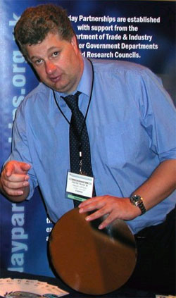

Стив Уэлч (Steve Welch) из компании Смарт Оптикс демонстрирует новое зеркало.
Первое зеркало из нового углеродного материала имеет диаметр 30 сантиметров и при этом весит всего полкилограмма. Его поверхность покрыта тонким слоем никеля и отполирована. Ошибки такой поверхности не превышают 4 сотых микрона – это в 10 раз лучше, чем требуется для астрономических зеркал. Однако прежде чем широко использовать новый материал предстоит проверить, насколько стабильны его свойства во времени.
