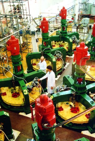

Химические реакторы галий-германиевого нейтринного телескопа БНО Европейский же эксперимент сначала поменял название (на GNO) и 'хозяев' - в середине 90-х итальянская группа исследователей сменила немецких коллег в качестве руководителей и основных финансистов, а затем и вовсе приостановил измерения. Увы, по не зависящим от учёных обстоятельствам. Тамошние 'зелёные' сочли неприемлемым нахождение в подземной лаборатории нескольких десятков тонн хлорида галлия, который использовался в качестве мишени для нейтрино.

Тем не менее, идея, хоть и в несколько урезанном виде, воплотилась в жизнь. Ежемесячный цикл (его химико-технологическая часть) проводится на ГГНТ, полученный жидкий образец в течение суток транспортируется с Баксанской обсерватории в Гран Сассо, где получается счётный газ, помещается в пропорциональный счётчик, и в течение стандартных 5-6 месяцев происходит регистрация единичных распадов Ge-71, на основе которых рассчитывается измеренный нейтринный поток от Солнца.
