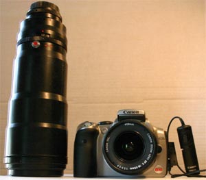

Зеркальная камера Canon 300D (автопортрет), пульт для осуществления произвольных выдержек и объектив "Таир-3". Произвольные выдержки возможны путем удержания спусковой кнопки в нажатом положении, что совершенно неприемлемо. Поэтому пришлось купить еще фирменный пультик, обеспечивающий фиксацию спусковой кнопки. Хотя камера поддерживает управление параметрами и съемкой с компьютера, но с произвольными выдержками программа не работает. Т.е. произвольную выдержку (bulb) в программе поставить можно, а вот снять с ней нельзя... Чувствительность матрицы выставляется в единицах ISO в пределах от 100 до 1600. Для целей астрофотографии мной использовалась максимальная чувствительность 1600 ISO.

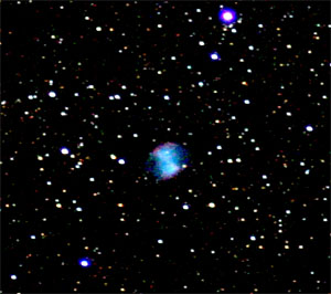

Планетарная туманность M27 "Гантель" (Лисичка), выдержка 102 сек.

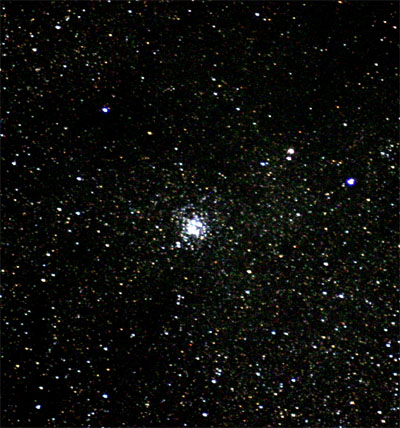

Рассеянное скопление M11 (Щит), выдержка 107 сек.

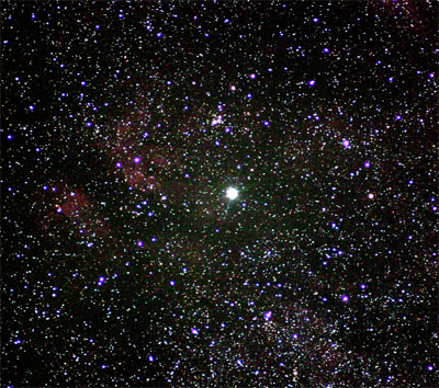

Окрестности Гаммы Лебедя, Млечный Путь и диффузные туманности, выдержка 125 сек.
