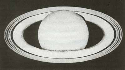

На зарисовке Иоганна Франца Энке, сделанной в мае 1837 г. при наблюдениях северной поверхности кольца А на 9,6-дюймовом рефракторе, показана широкая малоконтрастная полоса, известная ныне как минимум Энке. Сатурн в то время находился в Весах и был в противостоянии, но поднимался сравнительно невысоко над горизонтом: до 27 градусов при склонении –13 градусов. Угловой диаметр Сатурна составлял по экватору 18,64'', а по полюсам – 16,63''.

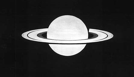

В январе 1888 г. Джеймс Килер, наблюдая на 36-дюймовом ликском рефракторе южную поверхность колец, зарисовал узкую щель на краю кольца А, именуемую ныне делением Энке. Сатурн находился в противостоянии и располагался сравнительно высоко в Раке: склонение +19 и высота 69 градусов. Экваториальный диаметр Сатурна был равен 20,32'' а полярный – 18,13''. Одни из самых первых документированных свидетельств о наблюдениях образований, носящих в наше время имя Энке, принадлежат Генри Кэйтеру3) . Он часто наблюдал Сатурн, чтобы проверить два своих рефлектора. Первый телескоп, построенный Уотсоном, имел апертуру 6,25 дюйма при фокусном расстоянии около метра, т.е. относительное отверстие достигало 1:6.4. Про этот телескоп Кэйтер отзывался так: «К сожалению, зеркало телескопа слишком тонкое и, возможно, поэтому качество изображения весьма непредсказуемое, но при сочетании благоприятных условий, истинную природу которых мне не удалось установить, я никогда не видел телескопа с более совершенным изображением». Второй телескоп постройки Доллонда имел апертуру 6,75 дюйма и фокусное расстояние свыше 1700 мм, т.е. относительное отверстие примерно 1:10. Кэйтер отмечал, что и этот инструмент был весьма хорош.

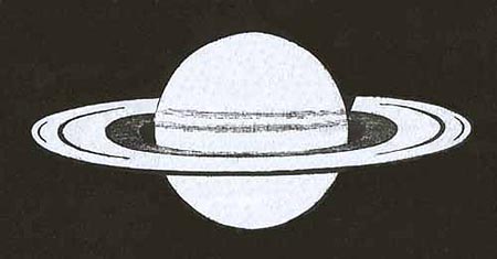

Кэйтер зарисовал Сатурн и попросил товарища, с которым вместе наблюдал, проверить вид колец и сопоставить с зарисовкой. Этому наблюдателю кольцо А казалось содержащим несколько делений, полным числом шесть, походящих на выгравированные линии. Третий участник, не имевший большого опыта наблюдений в телескоп, сумел разглядеть лишь центральное деление в кольце А, но два меньших не смог заметить. Кэйтер нашел причину в том, что приятель оказался сильно близорук, а телескоп был сфокусирован под глаз Кэйтера. Хотя количество видимых делений оказалось разным для каждого наблюдателя, все они отметили наличие по меньшей мере одного деления в кольце А. Кэйтер из них был самым опытным наблюдателем, и его наблюдения ближе всего соответствуют результатам, которые были позже получены Дауэсом, Ласселом и Кулиджем.
На рисунке Генри Кэйтера, сделанном 17 декабря 1825 г., показано несколько полосок на южной поверхности кольца А, включая деление Энке и минимум Энке. В январе 1826 г. Кэйтер дважды изучал Сатурн в более крупный 6,75-дюймовый рефлектор. В первую ночь он решил, что в кольце А различаются несколько делений, но видны они были не настолько отчетливо, как в декабре в меньший телескоп. Во второй раз кольцо также казалось состоящим из нескольких колец, но полной уверенности не было.

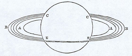

Наблюдения Джеймса Шорта обнаружили ряд делений в кольцах Сатурна. На рисунке буквой А обозначена щель Кассини и отмечены две внешних полоски, представляющихся минимумом Энке и делением Энке. Шорт отмечает, что эти полоски отчетливо разделяются в областях В и сливаются вместе в зонах С и Е. Другим наблюдателем был Ламбер Адольф Кетле5) , который рассказал Кэйтеру, что в декабре 1823 г. наблюдал Сатурн в 10-дюймовый рефрактор и обнаружил, что кольцо А состоит из двух концентричных колец. В ноябре того года Сатурн находился в противостоянии. Думается, что Кетле в 1823 г. наблюдал образование, о котором Энке доложил в 1837 г. и которое ныне зовется минимумом Энке. Поскольку результаты подтверждались независимыми наблюдениями, 14 мая 1830 г. Кэйтер представил Королевскому астрономическому обществу доклад о своих наблюдениях делений в кольце А Сатурна.
Следует отметить, что когда Кэйтер наблюдал Сатурн в январе 1828 г., то указал: «Отчетливо различалась пятерка полос, а также потемнение или более сильная желтизна с внутренней стороны внешнего кольца». Это свидетельство о «пятерке полос» походит на результаты наблюдений Вильяма Гершеля6) 11 ноября 1793 г., которые ныне считаются самыми первыми наблюдениями кольца С (или крепового кольца). Возможно, что Кэйтер видел креповое кольцо, не отождествив его, как и Гершель 35 годами ранее. Открытие кольца С разделяют Вильям Гершель, Вильям и Джордж Бонды, а также Вильям Дауэс (1850 г.). Но очевидно, что и другие наблюдатели, включая самого Гершеля и Кэйтера, иногда видели его, не догадываясь, что обнаружили отдельное кольцо.

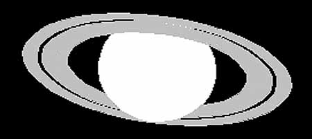

По-видимому, Лассел и Дауэс не зарисовали Сатурн во время наблюдений 7 сентября 1843 г., но по этому схематическому изображению из программы SkyMap Pro 5.0 можно судить, насколько широко тогда были раскрыты кольца. В ноябре и декабре 1850 г. Лассел и Дауэс вновь докладывают о наблюдениях деления Энке. На сей раз раскрытие колец было не таким большим, как прежде, но Сатурн поднимался в Рыбах гораздо выше – почти до 41 градуса. Склонение Сатурна было +3 градуса, экваториальный диаметр – 19,09'', и полярный – 17,04''. В тот год противостояние Сатурна произошло в октябре.

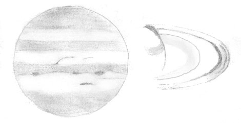

Зарисовка Юпитера и Сатурна, выполненная Виталием Шведуном 1 марта 2003 г. при наблюдениях в 8-дюймовый f/5,5 «ньютон». На Юпитере видны фестоны в экваториальной зоне, а в кольцах Сатурна показаны щель Кассини, деление Энке и бледное креповое кольцо. Телескоп, с которым проводились данные наблюдения (через 2,5 месяца после противостояния) – сравнительно короткофокусный 203-мм «добсон» производства «Ли Оптика», обладающий, по многим отзывам, исключительно высоким оптическим качеством, причем перед началом наблюдений всегда выполнялась его юстировка по звезде. В.Л. Шведун наблюдал планеты в г. Краснознаменск Московской области. По сообщениям в Общей астрономической конференции, этой же ночью Андрею Остапенко, наблюдавшему в Москве в 150-мм телескоп Максутова-Кассегрена, тоже удалось разглядеть деление Энке, «но креповое кольцо ускользало».
