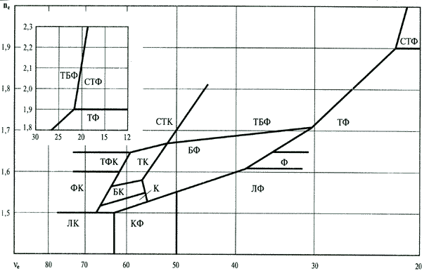

Диаграмма Аббе
Для удобства выбора типов и марок стекол строится диаграмма Аббе в координатах ne, ve. Стекла каждого типа располагаются на поле диаграммы на строго ограниченных участках, за исключением стекол типа ОФ и ОК, которые могут находиться на разных участках поля диаграммы.
