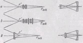

Существует несколько способов увеличить эквивалентное фокусное расстояние (рис. 143). Во-первых, можно воспользоваться выпуклым кассегреновским зеркалом с большим фактором увеличения (см. § 1 главы третьей).
Рис. 143. Способы увеличения фокусного расстояния телескопа: а — проекционный объектив, б — к окуляру приставлен объектив фотоаппарата, с — линза Барлоу
Нередко телескоп снабжается несколькими кассегреновскими зеркалами с различными факторами увеличения. Для лунно-планетной фотографии обычно выбирают относительное отверстие в пределах от 1/50 до 1/120.
Более простои, но не менее эффективный способ заключается в применении линзы Барлоу. Несколько меняя расстояние между главным зеркалом и линзой Барлоу, можно изменить в больших пределах фокусное расстояние системы (см. § 4 главы первой).

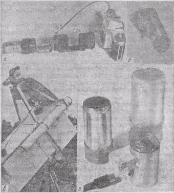

Рис. 144. Окулярная камера: а — разрез трубки предназначен для затвора-заслонки из черной бумаги или картона, б — электромеханический затвор на базе электромагнита от реле, в — окулярная камера для фотографирования солнечной фотосферы (телескоп Ньютона установлен на монтировке Холкомба — см. рис. 49, а первого издания книги), г — окулярная камера, построенная автором; справа видны объектив камеры и электромеханический затвор; для того, чтобы сделать видимыми внутренние детали, применена двойная экспозиция

Сотрясений телескопа от работы зеркала зеркальной камеры можно избежать, если применить отдельный затвор. В простейшем случае это заслонка из черной бумаги на пути лучей. Она устанавливается позади окуляра или проекционного объектива в районе выходного зрачка. В этом случае не происходит виньетирования (неравномерного освещения кадра). Заслонка вводится в специальную прорезь в трубке окулярной камеры. Можно поступить так: легкий затвор из толстой алюминиевой фольги укрепить на подвижной части небольшого электромагнитного реле на 6—12 В. Управляем затвором с помощью кнопки, включенной в сеть (рис. 144).
