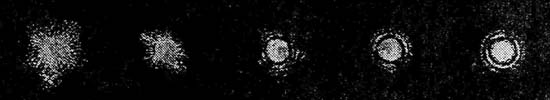

Рис. 135. Шкала Данжона и Куде. Качество дифракционного изображения оценивается от 1 (слева) до 10 (справа) баллов. Показано пять градаций.
На зеркало большого диаметра упадет одновременно несколько по-разному отклоненных пучков света и это приведет к размыванию дифракционного диска. Часто вместо диска видно трепещущее нерезкое пятнышко света. Степень размытости дифракционного диска называют качеством изображения. Оценить его можно по шкале Данжона и Куде (рис. 135).
