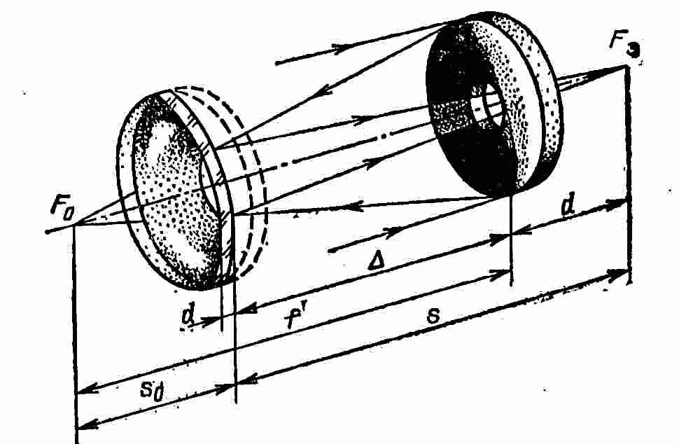

Рис. 80. Менисковые камеры Д. Д. Максутова: а — камера, построенная Г. Клаусом, б — менисковый “ньютон”, построенный Р. Тутиллом.
На рис. 80, а показано устройство подобной камеры. Радиус кривизны фокальной поверхности R4 (не путать с радиусом кривизны вторичного зеркала R4 менисковых кассегренов) равен фокусному расстоянию. Кассета камеры имеет выпуклое дно.
В табл. 20 даны все необходимые конструктивные элементы. Обозначения в первой колонке табл. 20 традиционны, их можно найти на рис. 80—82. Все величины, кроме относительного отверстия, можно пропорционально увеличить или уменьшить по крайней мере до 250—300 мм. Данная таблица составлена на основе обстоятельной статьи Т. С. Белороссовой, Д. Д. Максутова, Н. В. Мерман и М. А. Сосниной[13] и других источников.
Рис. 81. Менисковый “касгегрен”.
Приведем конструктивные элементы подобной менисковой камеры, построенной шведским любителем Г. Клаусом по расчетам Ф. Райта (рис. 80, a): R1=135,5 мм, R2=143,4 мм, R3=583 мм, R4=280 мм, d1=14,0 мм, D =341 мм, f=298 мм, D1=150 мм, D2=180 мм. На поле диаметром 12° камера дает превосходные изображения. До самого края звездные изображения не превышают 0,025 мм. В течение 15-минутной выдержки получаются звезды 14". Труба камеры Г. Клауса бумажно-клеевая с алюминиевыми кольцами для жесткости. Так же, как и предыдущие камеры, эта имеет кривое поле зрения радиусом, равным фокусному расстоянию. Ее размеры можно увеличить или уменьшить пропорционально какому-нибудь выбранному коэффициенту.
Роджер Тутилл построил менисковый “ньютон” Д. Д. Максутова (рис. 80, б). Его конструктивные элементы следующие: D1=275 мм, d=27,31±0,15 мм, D2=318 мм, малая ось диагонального зеркала равна 70 мм, R1=—415,3±1,25 мм, R2=431,04 мм, D R=R2—R1=15,74±0,074мм, R3=2237,2±10,0, D =1491,0±15,0, f'=1087,4, So=200,0.

Менисковый “кассегрен” (рис. 81 и табл. 20) интересен тем, что его вторичное зеркало имеет ту же кривизну, что и вторая поверхность мениска. Поэтому вторичное зеркало получают простым алюминированием центральной части второй поверхности мениска. Для этого вырезается маска из фольги с соответствующим отверстием в центре и перед алюминированием накладывается па мениск.

Как уже отмечалось, менисковые телескопы очень чувствительны к ошибкам в конструктивных элементах. Особенно опасны ошибки в изготовлении мениска. Они не так страшны при малых относительных отверстиях. К сожалению точно выполнить все размеры очень трудно. Поэтому все менисковые телескопы требуют испытаний после сборки с коллиматором или с плоским зеркалом. Последний способ не годится для светосильных камер. Если в ходе испытаний обнаружилось, что телескоп дает плохое изображение точки, то для камер “мениск — зеркало” можно попытаться менять расстояние между мениском и зеркалом. Для кассегренов этот способ мало пригоден, так как с перемещением мениска и вторичного зеркала сильно меняется относительное отверстие.
Второй способ исправления остаточных аберраций — ретушь одной из поверхностей. Сточки зрения теории ретушировать лучше одну из поверхностей мениска, но на практике удобнее ретушировать зеркало. Так как результат практически тот же, то чаще ретушируют зеркало.
Разместив в фокусе камеры источник, а в фокусе коллиматора нож или окуляр, наблюдаем теневой рельеф или изображение точки. При испытаниях кассегренов можно источник и нож поменять местами. При испытаниях фотографических камер достаточно, чтобы кружок рассеяния был не более 0,02-0,03 мм.
