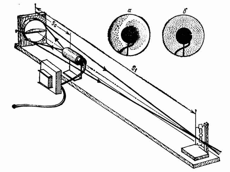

Вторичное грегорианское зеркало — вогнутый эллипсоид. Оно испытывается из геометрических фокусов эллипсоида, как рассказано в параграфе о нуль-тестах. Предварительно нужно получить хорошую сферическую поверхность, которая исследуется из центра кривизны. После этого собираем установку (рис. 73), устанавливая в ближнем фокусе щель, а в дальнем — нож. Положения этих фокусов определить очень просто. Вспомним, что один из фокусов грегорианского вторичного зеркала совпадает с фокусом главного параболического зеркала, а второй — с эквивалентным фокусом системы. Положение этих фокусов относительно зеркала в телескопе мы вычислили.
Нужно проследить за тем, чтобы источник и нож находились на общей оси. Для этого при наблюдении из точки тень источника должна быть точно в центре зеркала. Щель должна иметь возможность перемещаться вправо и влево и вверх и вниз. Зеркало должно быть установлено в несложной оправе, которая позволяла бы его наклонять.
Осматривая с помощью ножа сферическое зеркало, мы увидим подвернутый край. Для того чтобы получить плоский рельеф, можно углубить центральную зону. Делается это полировальником того же диаметра, что и зеркало. На нем формуется звезда. В остальном фигуризация ведется точно так же, как и фигуризация параболического зеркала. Асферичность эллипсоидов грегорианских телескопов невелика и легко получается. После окончания фигуризации эллиптическое зеркало перенесет изображение из главного фокуса без аберраций.
Рис. 73. Испытание вторичного зеркала Грегори из двух его фокусов
