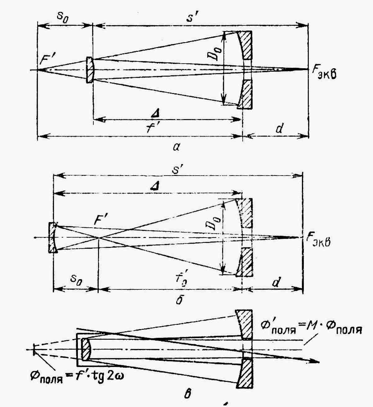

Рис. 71. Схемы телескопов Кассегрена и Грегори: а — “кассегрен”, б — “грегори”, в — расчет бленд

(обозначения см. на рис. 71). Отношение a == f 'o/so характеризует положение вершины вторичного зеркала на оптической оси и называется фактором положения. Обычно a выбирается в пределах 3—5. Чем меньше расстояние между вершинами обоих зеркал, тем меньше (при прочих равных условиях) фактор увеличения на вторичном зеркале и меньше эквивалентное фокусное расстояние. Одновременно растет диаметр вторичного зеркала.

Рассмотрим конкретный пример расчета телескопа Кассегрена, помня, что расчет рефлектора Грегори проводится аналогичным образом.
Предположим, что нам нужно рассчитать кассегреновский телескоп с главным зеркалом диаметром 250 мм.
С целью уменьшить габариты телескопа выберем относительное отверстие главного зеркала 1/4. Тогда фокусное расстояние главного зеркала равно f 'о =250х4=1000 мм, а радиус кривизны при вершине R=2x1000=2000 мм. Выберем a =4. Тогда расстояние вершины вторичного зеркала от фокуса главного равно sо==250 мм, а расстояние между зеркалами d=750 мм. Допустим, что нам удобно вынести по конструктивным соображениям фокус всей системы на D =260 мм за вершину главного зеркала. Тогда s1=750+260=1010 мм, а M==4,04. Эквивалентное фокусное расстояние всей системы мм. Относительное отверстие системы равно Aэкв=1/(4,04x4)=1/16,16.
Определим радиус кривизны вторичного зеркала по формуле Гаусса. Он равен R2 = 2x250x1010/(250—1010)=664,5 мм.
Погрешность в вычислении радиуса кривизны вторичного зеркала может привести к неприятностям. Поэтому проверим эту величину по другой формуле:
R2 = 2000/(4(1-1/4,04))=664,5 мм. Очевидно, что f2 = - R2/2 = -332,3 мм. Для шлифовки вторичного кассегреновского зеркала потребуется вогнутый шлифовальник, а для шлифовки вогнутого грегорианского зеркала — выпуклый.
Диаметр вторичного зеркала определяется его положением на оптической оси. Он равен D2 = D : a . Подобно тому, как это было при выборе размеров ньютонианской “диагонали”, здесь также нужно помнить о виньетировании. Проще всего определить диаметр вторичного зеркала без виньетирования графически на чертеже. Для этого нанесем в фокусе главного зеркала размер диаметра поля зрения главного зеркала телескопа (рис. 71,в). В угловой мере он обычно составляет примерно 2w =45'. Умножив фокусное расстояние главного зеркала на тангенс угла поля зрения 2w , получим Ж пoля=f ў 0tg 2w . В нашем случае это будет равно Ж поля=1000х0,026=26 мм. Отложим на чертеже по 13 мм вверх и вниз от оси и соединим точки с краями зеркала. Точки пересечения этих отрезков со вторичным зеркалом покажут его размеры. Падение освещенности в результате виньетирования так мало, что практически диаметр вторичного зеркала в нашем случае можно брать от 65 до 71 мм, но не меньше
D2 = 250 : 4=62,5 мм.
