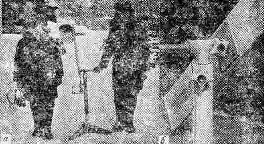

Часто, когда главное зеркало закончено, терпение любителя на исходе, и он спешит испытать оптику еще до постройки трубы. Главное и диагональное зеркала (или призма) крепятся на простейшей оптической скамье — простой доске, которую у нас в стране называют “чикинской доской” (рис. 61) [см. также 6, рис. 3].
На одном из концов “чнкинской доски” с помощью укосин или косынок крепится квадратная доска, на которой устанавливается главное зеркало. На противоположном   конце устанавливается стойка для призмы или “диагонали”. Диагональное зеркало отражает световой пучок в сторону, и он, проходя через отверстие в доске, фокусируется на расстоянии 80—120 мм. Этот вынос нужен для размещения фокусировочной трубки, которая в простейшем случае состоит из двух гладких трубок. Одна крепится к доске, а вторая с трением входит в первую. В эту вторую трубку вставляется окуляр
Рис. 61. “Чикинская доска”: а— 110-миллиметровый телескоп, построенный школьниками А. Баком (слева) н А. Голенковым, б — деталь монтировки. См. также рис. 3 первого издания

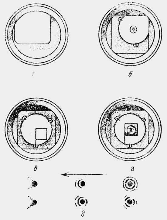

Все оптические детали должны быть отъюстированы — оптические оси каждой детали должны совпадать с общей осью. Делают  это в три приема (рис. 62):
1. Вынимают окуляр из трубки и глядя в нее, так размещают глаз, чтобы оба ее конца были видны концентрично (рис. 62, а). Не меняя положения глаза, устанавливают призму так, чтобы ее центр был виден в центре трубки (рис. 62,6).
2. Не нарушая концентричности концов трубки, наклоняют призму или “диагональ” так, чтобы отражение главного зеркала в ней было концентричным (рис. 62,в).
3. Наклоняя главное зеркало с помощью юстировочных винтов, добиваются, чтобы отражение призмы в главном зеркале стало концентричным (рис. 62,г). На этом юстировка кончается. Обратим внимание на то, что кроме отражения призмы в главном зеркале видны еще отражение трубки и глаза наблюдателя.
Телескоп — центрированная система, и вершины всех его зеркал расположены на одной прямой—оптической
Рис. 62. Юстировка телескопа Ньютона: а — г — последовательность юстировки, д - вид дифракционной картины изображений звезд и направление перемещения изображения в поле зрения телескопа для устранения комы; внизу — картина для зеркала, пережатого в оправе
оси. Переломы оси на плоских зеркалах в расчет не принимаются. Исходя из этого, натянем перед зеркалами перекрестия из нитей с центром точно в вершине или отметим центры зеркал точками в центре. Во время юстировки нужно добиться того, чтобы перекрестия (или точки) и его отражения в зеркалах оказались совмещенными. В этот момент система будет отъюстирована. Конечно, сначала нужно добиться концентричности окулярной трубки и диагонального зеркала.
