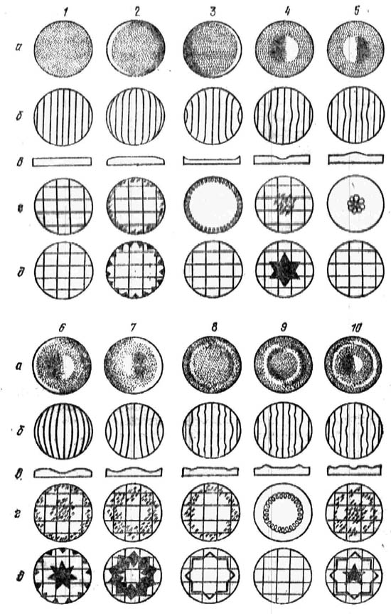

1. Обнаружив на зеркале во время теневых испытаний “яму” или “канавку”, отмечаем соответствующую зону на полировальнике и “ослабляем” ее, соскоблив небольшие участки смолы вдоль этой зоны. Эта процедура называется “подрезкой” полировальника (рис. 49, г — 2,4, 6, 7, 8, 10). Глубина соскобленных участков — около 0,5 мм. Продолжим полировку. Очевидно, что ослабленные зоны полировальника будут полировать медленнее, поэтому остальные зоны опустятся до уровня “дна канавки”. Полируя на подрезанном полировальнике, надо контролировать поверхность на теневом приборе каждые 10—15 минут, так как подрезка — средство довольно сильное. Незадолго до полного исчезновения канавки заново отформуем полировальник, помня, что после устранения подрезки полировальник некоторое время продолжает “по инерции” работать в том же режиме.
Можно поступить иначе. Вырезать из ватмана кольцо того же диаметра и несколько меньшей ширины, что и “канавка”. Разогреть полировальник в теплой воде, уложить на него смоченное водой кольцо и отформовать все вместе (рис. 49, д — 2,4, 6, 7, 8, 10). На поверхности полировальника появится углубление, которое не будет полировать вообще. Особенно хорошо так устраняются яма в центре и завал на краю, Незадолго до полного исчезновения канавки заново формуем полировальник зеркалом.
Рис. 49. Зональные ошибки зеркала и способы их устранения:
а — теневая картина Фуко, б — теневая картина Ронки, в — теневой рельеф, г - подрезка полировальника и местная ретушь, д — специальная формовка полировальника. 1 — идеальная сфера с плоским” рельефом, 2 — завал края, 3 - подвернутый край, 4 — яма в центре, 5 — бугор в центре, 6 — яма в центре и завал края, 7 — подвернутый край и бугор в центре, б— канавка, 9 - валик, 10 — яма в центре и канавка.
2. В тех случаях, когда мы имеем дело с “буграми” и “валиками”, лучше применить местную ретушь — сполировывание бугра маленьким полировальником. Этот полировальник может быть куском металла или пластмассы, на которую наклеен кусочек фетра, войлока, твердой резины или кожи. Диаметр полировальника должен состявлять 1/2—1/3 ширины “валика”. В простейшем случае это может быть просто палец. Смачиваем поверхность дерева вдоль валика, набираем на палец полирит или смазываем полиритом полировальник и начинаем петлеобразными движениями полировать с большим давлением (рис. 28, г-3.5,9). Важно ни в коем случае не выходить за пределы зоны, которую мы полируем. Ретушь идет быстро. Опасность сполировать больше чем надо очень велика. Поэтому зеркало надо контролировать во время местной ретуши каждые 1-З минуты, если ретушируется центральный валик или зона небольшого диаметра, и каждые 3-5 минут при сполировывании зоны на краю.

Так как завал края возникает почти при любом нарушении режима полировки, предусмотрим небольшую, но надежную меру для его предупреждения. На зоне примерно в 3-5 мм шириной на самом краю полировальника резко расширим канавки, ослабив на этой зоне полировальник (рис. 49, д — 2). После этого возможно появление подвернутого края, но эта ошибка устраняется очень легко простым увеличением длины штриха. До возникновения подвернутого края полируем обычным образом.
