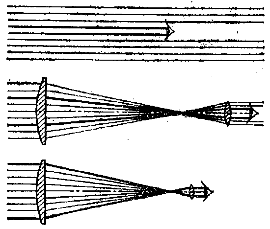

Если выходной зрачок телескопа, а значит, и диаметр выходящего из окуляра пучка света больше диаметра зрачка глаза наблюдателя, то часть собранного телескопом света не попадает в глаз. Это равносильно тому, что телескоп
Рис. 17. Максимальный разумный выходной зрачок телескопа
задиафрагмирован (рис. 17). Следовательно, выходной зрачок телескопа не должен быть больше 6—8 мм. Для определенности его принимают равным 6 мм. Тогда минимальное разумное увеличение телескопа равно
Например, для 250-миллиметрового рефлектора минимальное увеличение равно примерно 40х.
