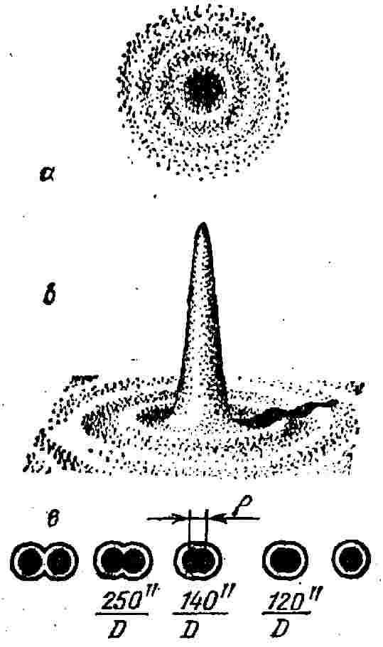

Простейшее из возможных изображений — изображение светящейся точки. Это так сказать “атом” изображения. Но как и всякий атом, этот “атом” также имеет сложную структуру. При очень больших увеличениях при идеальных атмосферных условиях в высококачественный телескоп вместо точечного изображения звезды мы увидим круглое пятнышко света, окруженное несколькими светлыми колечками, яркость которых быстро падает при удалении от центра кружка. Это так называемая дифракционная картина точки. Центральный кружок называют дифракционным кружком, или кружком Эри в честь английского астронома Джорджа Эри, исследовавшего в первой половине прошлого века это явление. Причина такой картины заключается в волновой природе света, и с этим ничего нельзя поделать (рис. 14, а).
Простой способ увидеть дифракционную картину — закрыть входное отверстие телескопа диафрагмой диаметром 10—15 мм при увеличении не менее 30—50х. Даже с помощью полевого бинокля можно наблюдать дифракционную картину, если его объектив закрыть куском картона с отверстием диаметром 2—3 мм. Конечно, наблюдать нужно яркие звезды.
Рис. 14. Дифракционная точка: а - сильно увеличенный вид, б - трехмерная модель, в- изображение тесных звездных пар
В центральном кружке сконцентрировано 83,78 % всей энергии, собранной телескопом от звезды (рис. 14, б). В первом кольце 7,22, во втором 2,77 % ,в третьем 1,46 % и т. д. Центральный кружок, как и кольца, не имеет резких границ. Поэтому условились считать радиусом кружка Эри расстояние от его центра до первого минимума интенсивности света между пятном и первым кольцом.

Это маленькая величина, но в сильный окуляр ее можно рассмотреть. Для голубой водородной линии Нb радиус кружка Эри равен 3,6 мкм. Разница в радиусах кружков и колец для различных длин волн приводит к тому, что для белого света дифракционные кольца окрашены в радужные цвета: внутренняя часть в голубой, внешняя — в красный.

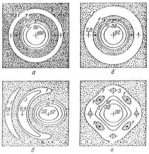

Рис. 16. Дифракционное изображение звезды в присутствии аберраций: а - идеальное изображение, б - сферическая аберрация, в - кома, г- астигматизм, плоскость расположена между двумя фокалями. Рисунок заимствован у оптика Х. Блете (Нидерланды)
На рис. 16 дан вид дифракционного изображения звезды в присутствии некоторых аберраций, когда изображение испорчено в пределах l /4 сферической аберрацией, комой и астигматизмом. Как видим, при наличии аберраций в пределах условия Рэлея дифракционная картина заметно искажена. При отражении на зеркале угол отражения удваивается, и ошибки на поверхности должны быть не больше l /8 или 0,00007 мм для желто-зеленой части спектра. В некоторых зарубежных руководствах рекомендуется вычислять допустимые погрешности для коротких волн синей части 0,00045. Тогда допустимая погрешность должна быть не больше 0,000056 мм.
