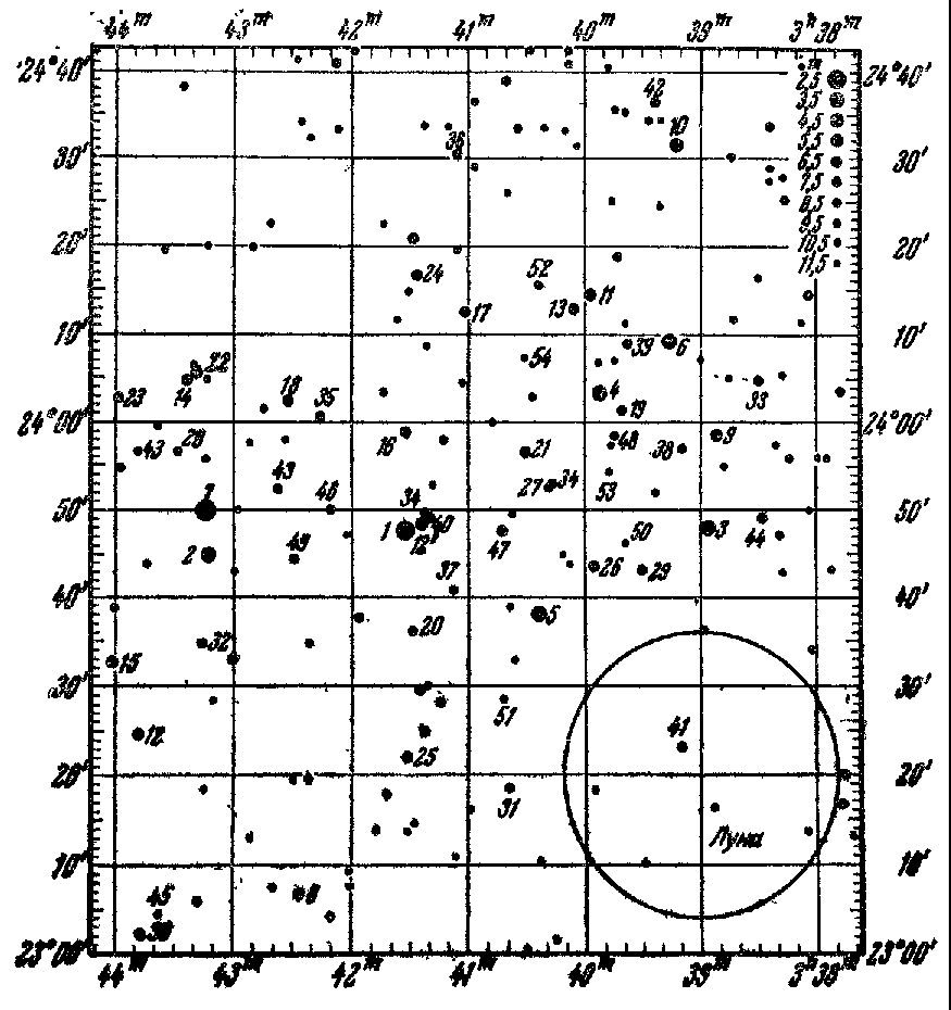

Визуальные звездные величины и спектры членов скопления Плеяд.
Номер по карте Звездная величина Спектр Номер по карте Звездная величина Спектр

Карта скопления

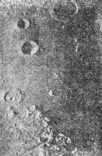

Фото 1. Участок лунной поверхности в райноне Моря Дождей. Снимок сделан на 315-миллиметровом рефлекторе Ньютона (фото 3), f = 2080 мм, с окулярной камерой (рис. 144, г) при относительном отверстии 1/80 и f '= 25 м. Пленка "Фото-130", t = 0,5 с. Снимок автора.

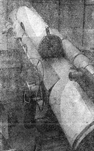

Фото 3. 315-миллиметровый рефлектор Ньютона. Телескоп установлен в башне обсерватории автора в поселке Горн под Новосибирском. На трубе телескопа установлена 140-миллиметровая камера Шмидта, справа 80-миллиметровый коронограф с окуляром, дающим увеличение 90х.

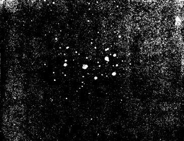

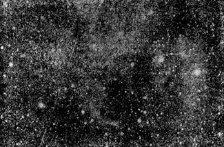

Фото 4. Рассеянное скопление Плеяды, М45. Снимок на 140-миллиметровой камере Шмидта с фокусным расстоянием 384 мм. Диаметр поля 54 мм (8°). Диаметр изображений слабых звезд на негативе 0,03 мм. Пленка "Фото-130", t = 10 мин.

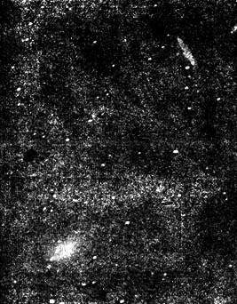

Фото 5. 150-миллиметровый рефлектор, снимок в ньютоновском фокусе.Пленка "А-500", t = 40 мин.

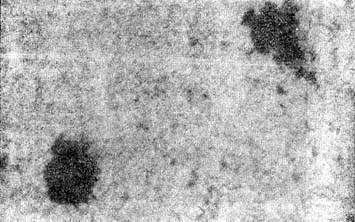

Фото 6. Большая туманность Ориона, М 42 и М 43. 150-миллиметровый рефлектор, 1/6,4. Пленка "А-500", t = 40 мин. Фото автора.

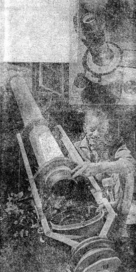

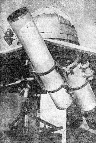

Фото 9. Двойной 150-миллиметровый рефлектор Ньютона, построенный школьником А. Савельевым в течение трех лет. Телескоп имеет тонкие движения, часовой привод, обе трубы могут поворачиваться вокруг своих оптических осей для установки окуляров в удобное положение. Телескоп установлен в павильоне обсерватории Горн. В глубине видна башня 315-миллиметрового рефлектора.

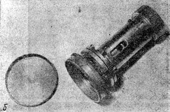

Фото 14. Детали фокусировочного узла и кассета 140-миллиметровой камеры Шмидта (а), узел в сборке, кассета установлена на место (б).

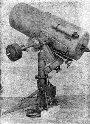

Фото 15. Полярный телескоп О. Кнэба (США). На первом плане - плоское 250-миллиметровое зеркало. Вверху окулярная часть, расеоложенная в помещении.

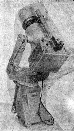

Фото 16. Модификация монтировки Бостиана - Мейнела. 300-миллиметровый рефлектор Кассегрена.

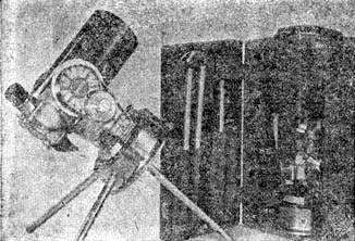

Фото 17. Популярный серийный телескоп "Куэстар-3,5" - 80-миллиметровый менисковый телескоп, f = 800 мм. Часовой привод, кофр для переноски. Выпускается также 170-миллиметровый аналог (США)

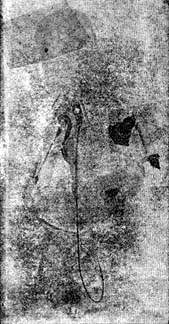

Фото 22. 340-миллиметровый рефлектор Нэсмита, построенный в Ленинграде А.С.Фоминым. Телескоп имеет часовой привод, питаемый гененатором переменной частоты. Коррекция может осуществляться механически с помощью дополнительного двигателя или изменением частоты тока, подаваемого на синхронный двигатель часового механизма. Часовой Круг имеет проекционное устройство, переносящее показания круга на матовый полупрозрачный экранчик, расположенный на базе монтировки ниже круга.

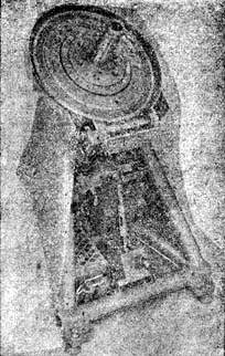

Фото 23. Основание монтировки 340-миллиметрового телескопа А.С.Фомина с размещенными в ней полярной осью и червячной парой, электромагнитным тормозом, выпрямителем, генератором частоты и часовым приводом, дифференциалом тонких движений. Управление ведется с выносного пульта, показанного на предыдущей фотографии.

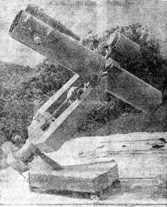

Фото 25. 310-миллиметровый телескоп Ричи-Кретьена, построенный А.С.Фоминым. Главное зеркало имеет относительно отверстие 1/3,2, f = 990 мм, fэкв = 3173 мм, Аэкв = 1/10,2. Телескоп может устанавливаться на фундаменте или временно на подоконнике. На снимке показан вариант для установки на окне: убрана средняя часть колонны, заменены лапы колонны. В нижней части корпуса размещен редуктор часового привода и механизм тонких движений. Виден двигатель механизма коррекции по прямому восхождению.
