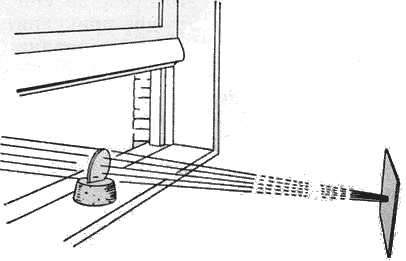

, вставим его в щель, прорезанную в пробке и
поместим на подоконник, куда падают лучи заходящего
Солнца (рис. 111). Окно должно быть открытым, иначе
оконное стекло ослабит четкость изображения. Держа
теперь лист бумаги примерно в 2 м позади линзы, мы
получим на бумаге прекрасное, отчетливое изображение
Солнца. Если оно будет не совсем круглым, это значит,
что линза расположена не вполне перпендикулярно к
падающим лучам; тогда попробуйте слегка наклонять ее и
поворачивать в разные стороны. Когда, наконец, вы точно
определите, где нужно поместить лист бумаги, чтобы
добиться максимально четкого изображения Солнца,
обозначьте его диаметр карандашными метками и измерьте
линейкой с точностью до 0,5 мм. Предпочтительнее
измерять диаметр по горизонтали, поскольку по вертикали
он может быть несколько сжат вследствие преломления в
атмосфере. Повторите эти измерения несколько раз и
выведите среднее значение.![]() Рис. 112. Очковое стекло с помощью пробки закреплено на дереве. |

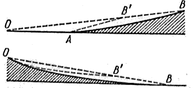

Для близких предметов эта недооценка незначительна, но она возрастает с увеличением расстояния до предмета; наконец, кажущееся расстояние достигает предела. Прямоугольные поля, видимые из поезда, напоминают трапецию, потому что угол, стянутый стороной a, соответствует ее истинному расстоянию, но слишком мал для ее кажущегося расстояния. |
. Это объясняется тем, что коль скоро истинное
расстояние уменьшается вдвое, кирпичи стягивают вдвое
больший угол, однако кажущееся расстояние уменьшается
всего раза в полтора, и поэтому возникает такое
впечатление, как если бы сами кирпичи увеличились в
размерах.

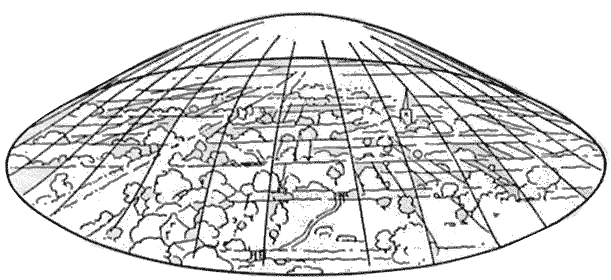

. Разные наблюдатели независимо друг от друга
одинаково изображают эту кажущуюся форму неба (рис.
116).
