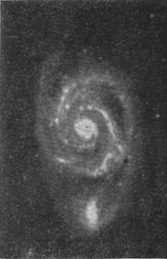

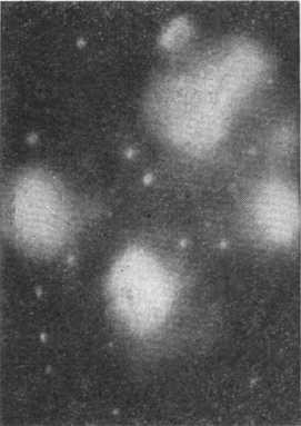

Практически безгранична область применения ньютоновских телескопов, снабженных приспособлениями для фотографирования с большими выдержками; сотнями можно сосчитать туманности и замечательные звездные скопления, которые достаточно велики, чтобы дать интересные и детальные изображения при фокусном расстоянии, достигающем 1,5 м. Их светосила вынуждает делать экспозиции во много часов даже на сверхчувствительных пластинках (табл. 1а). Полученные результаты щедро вознаградят наблюдателя за затраченные им усилия. Рис. 45 и 46 заимствованы из коллекции, включающей более 120 негативов, полученных в 1948-1950 гг. Ф. Бакки во Франции с телескопом, изображенным на рис. 42; они дают представление о том, чего можно достичь: негативы показывают звезды до 18-й величины и с честью выдерживают сравнение с фотографиями, полученными на больших обсерваториях.

Рис. 45. Туманности, окружающие яркие звезды Плеяд
Рис. 45. Туманности, окружающие яркие звезды Плеяд,
снятые с помощью телескопа с отверстием 255 мм и фокусным расстоянием 1,81 м (см. рис. 42), Пластинка "Суперфульгур", выдержка 2 час. 15 мин. (увеличение 2х). Снимок Ф. Бакки, 1949 г.
Рис. 46. Спиральная галактика Мессье 51 в Гончих Псах
Рис. 46. Спиральная галактика Мессье 51 в Гончих Псах,
снятая телескопом с отверстием 255 мм (см. рис. 42). Пластинка "Суперфульгур", выдержка 2 часа (увеличение 7х). Снимок Ф. Баккп 1949 г.

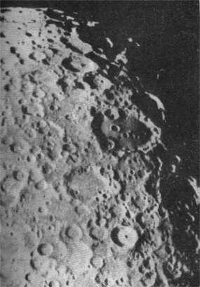

Рис. 47. Лунная поверхность в районе кратеров Клавиус и Тихо
Рис. 47. Лунная поверхность в районе кратеров Клавиус и Тихо,
снятая 18 апр. 1948 г. Ж. Тексеро с помощью телескопа с отверстием 257 мм (см. рис. 43), в кассегреновском фокусе (f = 5,50 м). Пленка "Микрофайл панхро", выдержка 1 сек (увеличение 10х).

Телескоп Кассегрена 1/20 и мелкозернистая эмульсия с повышенной контрастностью, на которой можно различить детали размером всего в 10 мк, позволяет использовать почти всю теоретическую разрешающую способность инструмента, получая изображение прямо в фокусе. Так как изображение получено после отражения от двух посеребренных или алюминированных зеркал, то света оказывается много больше, чем в случае такого же относительного отверстия в сочетании с окулярным увеличением. Вот некоторые указания величины экспозиции для телескопа со светосилой 1/21 (рис. 43) и 35-мм пленки "Микрофайл-панхро":
Возраст Луны (дни) 5 6-7 8-9 10 Полная
Экспозиция (сек) 3 1,5 1,0 0,5 0,3
Планеты Венера Марс Юпитер Сатурн
Экспозиция (сек) 0,1 0,5 1,0 3-4
Когда выдержка достигает секунды или больше, нужны исключительные обстоятельства, чтобы одновременно иметь безукоризненную гидировку телескопа, полное отсутствие дрожания (от мотора и от ветра) и, особенно, совершенно спокойное изображение. Даже при непрерывном наблюдении за светилом в боковой окуляр (рис. 44) и тщательном выборе благоприятных мгновений (наступающих иногда с интервалами в 10 минут), трудно ожидать больше 5% хороших изображений. Но иногда можно добиться превосходных результатов: рис. 47 и 48 являются примерами фотографий Луны, полученных в таких условиях. Вторая фотография соответствует редкому стечению благоприятных обстоятельств. На рис. 49 приводятся две фотографии Юпитера (на оригинальных негативах диаметр планеты не больше миллиметра), из сравнения которых можно заметить быстрое вращение планеты. Атмосферные условия были при этом только удовлетворительные; часто можно наблюдать более впечатляющее зрелище деталей поверхности Юпитера.
