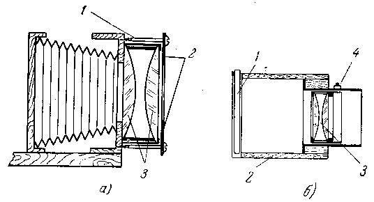

Камера, для которой предназначен этот случайны объектив, может быть камерой с мехом, у которой изменили переднюю доску так, чтобы она могла иметь нужное отверстие (рис. 12, а). Однако истинный мастер на все руки не задумается построить более подходящую жесткую камеру, снабженную приспособлением для возможности фокусировать на бесконечность и вставлять обычные кассеты для пластинок 4,5x6 или 6,5x9 см (рис. 12,6).
Рис. 12. Монтаж конденсора на короткофокусной камере
Рис. 12. Монтаж конденсора на короткофокусной камере:
а) 1-три винта, 2- металлическая диафрагма, 3- конденсор;
б) 1-паз из фанеры для кассеты, 2-стенка камеры, 3- конденсор, скользящий в трубке для фокусировки, 4-стопор.
Отфокусировать камеру надо пробами по звездам, как уже описывалось в § 2, но ввиду сильной сферической аберрации такого объектива она не может быть совершенной. Лучше выбрать плоскость фокусировки, соответствующую фокусу центральных лучей; при этом пятно аберрации краевых лучей очень велико, но и очень ярко. Так можно получить более хорошие изображения слабых звездных объектов.
Для 85-мм конденсора фокусировку надо сделать после предварительного диафрагмирования примерно до 30 мм при помощи крышки из черной бумаги, помещаемой перед наружной поверхностью.
